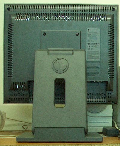

Както виждате, на панела отзад са разположени и двата конектора. Захранването е директно от мрежата, по този начин си спестявате нуждата от AC>DC адаптер, но пък е причина за малко по-високата температура на въздуха над монитора и съответната нужда от по-добра вентилация. Е, това не е проблем, така или иначе се получава просто преместване на "греещото" тяло от бюрото в монитора ви :).

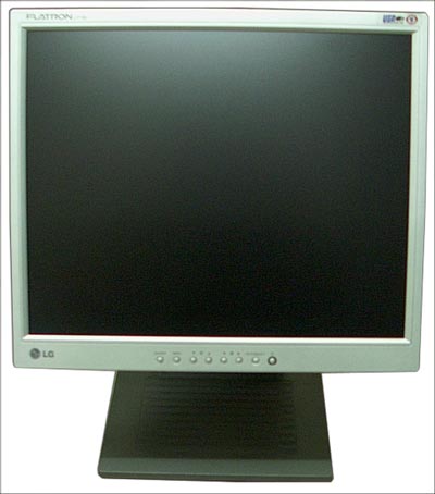

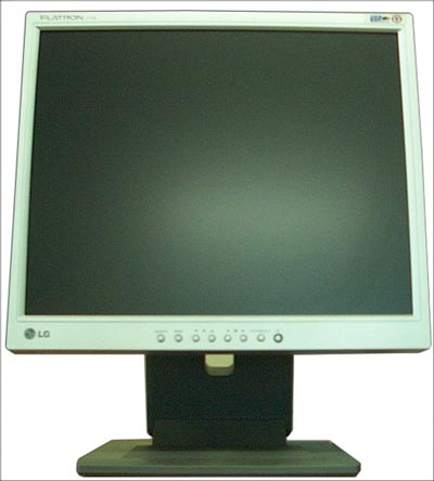

Рамката около екрана е широка не повече от 2 сантиметра (в горната част, отстрани е доста по-малко), като изключение прави долната й част, където са разположени контролите за OSD екрана. Не виждам смисъл да оценявам удобството при работа с бутоните - докато при CRT мониторите винаги ще ви се наложи да коригирате някой от параметрите на екрана, то тук това става с натискането на един бутон. Геометрията е перфектна, както и при всеки друг TFT монитор, цветовете нямат нужда от калибрация. Червения цвят, който поне за мен е основния проблем на този тип монитори, е достатъчно близо до еквивалента си в реалния свят, няма отенъци на оранжево и розово, може би страда от лека липса на наситеност, но е пренебрежимо малка. За да внеса известна яснота - при голяма част от TFT мониторите червеното се визуализира като доста по-близко до розово или оранжево, отколкото до цвета, който бихте видяли при добър CRT монитор. За моя радост в случая това не е така, а смея да твърдя - това е рядкост.

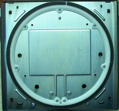

Разположението на конекторите не е най-доброто - за да свържете кабела вероятно ще трябва да обърнете монитора, но това се прави веднъж, нали :). Стойката позволява регулиране на ъгъла на екрана по вертикала и завъртане на целия монитор по вертикалната ос (и съответно на екрана по хоризонталната). Няма възможност за завъртане на екрата от landscape в letter позиция (т.е. на 90°). На пръв поглед изглежда, (е може да регулирате височината на екрана, но поне аз не посмях да вложа повечко сила в опита си да го направя и стойката не помръдна при видимото долно рамо (близо до основата). Не съм сигурен дали всъщност има такава възможност.
Това е "виновника" за възможостта да завъртате целия монитор. Подобен подход са избрали и IBM при своите LCD монитори - частта, която стъпва на бюрото се върти свободно спрямо стойката и така може да завъртите монитора на почти 360°.

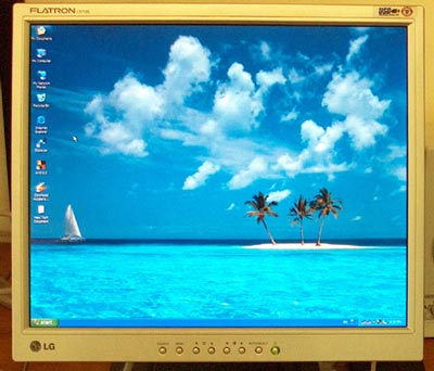

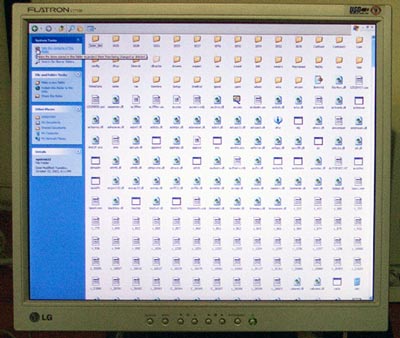

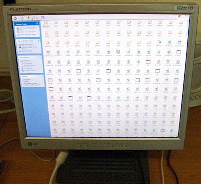

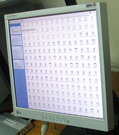

Както си личи от снимката, ъгъла на наблюдение е достатъчно голям, въпреки че не бих се обзаложил на 80-те градуса, посочени в спецификацията - след около 70~75 вече започва дасе губи осветеност и цветове. Въпреки това, 75° са повече от достатъчни и при това - рядко постижими, поне по мое наблюдение :). Вертикалния ъгъл обаче отговаря почти точно, но не е поделен поравно при поглед отгоре и отдолу - в първия случай има по-голям ъгъл.
Това е снимка при малък ъгъл, но за съжаление фотоапарата ми не позволява да покажа повече детайли.
И двете снимки са правени в много добре осветено помещение - луминисцентните лампи обаче не пречат изобщо, което показва че осветеността отговаря на посочената, при това при максимална яркост пак се запазва добрата видимост благодарение на доброто контрастно съотношение.
Още една снимка в същата стая,сложих я за да покажа доколко фотапарата показва грешно цветовете и осветеността при промяна на съществена част от цвета на това, което снимам. Екрана не беше поставен на максимална яркост, а на около 80% от нея.
