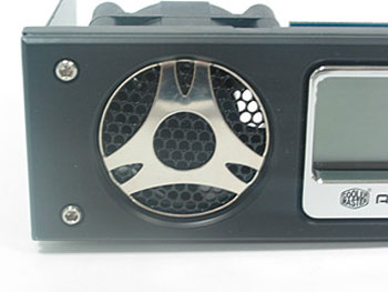

AeroGate II
В кутията ще намерите самото бижу:
Стилно и перфектно за черни или сиви кутии.

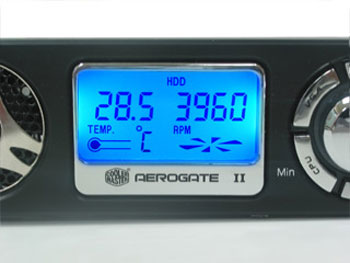

Много ясен и добре осветен дисплей с достатъчно едри цифри.
От лявата другата страна има малък и тих вентилатор, който може да охлажда поставения от зад твърд диск.

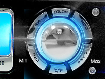

За баланс от дясно са контролните бутони и "врътката" за контрол на оборотите.

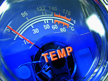

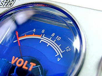

Сензорите са направени малко ретро от което идва и нестандартния, маняшки външен вид. Единия е за следене на напрежението на вентилаторите.

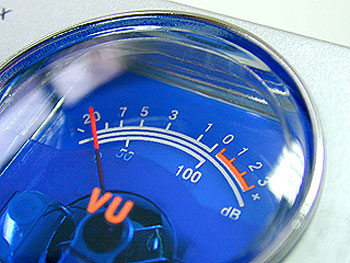

Втория освен вида има и нестандартна фунция - измерва децибелите на предните канали на звуковата карта
Третия закономерно е за температурата.

Aerogate II
- Има четири сензора, като всеки е комбиниран с контрол и мониторинг на вентилатор. Всеки от тях следи температура в диапазон 0 - 90С целзии или фаренфайт.
- „Врътката” има 7 цвята, които могат да се сменят последователно или да свети само един по ваш избор.
- Поддържа четири вентилатора, като всеки може да е до 18W. Регулира напрежението е диапазон 7-12V
- Постоянно следене на четири вентилатора, оборотите им, както и вързаната към тях температурна сонда.
- Няма нужда да вържете всички вентилатори и сонди за да работи уреда.
- Благодарение на контрола се намаля шума и енергопотреблението на вентилаторите.
- Освен за дома, е подходящ и малки сървъри, и индустриални компютри.
- Размер: 150 x 43 x 62 mm
- Тегло: 122гр.

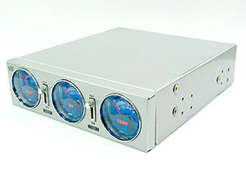

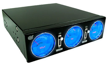

Musketeer
- Връзва се към компютър чрез молекс конектор.
- Не се нуждае от софтуер за да работи.
- Три сини аналогови диспея.
- Монтира се в 5.25" гнездо.
- Възможност за контрол на оборотите на вентилатор и нивото на звука от аудио картата.
- Следене на напрежението на вентилатора от 0 до 12V и регулиране в диапазона 7-11V или 6-10V (променя се отвътре чрезпотенциометъря но ще се наложи да го отворите)
- Следене на нивото на звука от -20 до +3dB регулиране. Нивото зависи от мощността на звуковата карта.
- Следене на температура от 10 до 90C

Aerogate II:

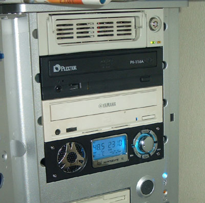

Монтира се лесно с помоща на 2 или 4 винта. За лично мое съжаление към него няма комплект шейни за твърдия диск и ако искате той да е отзад и да се охлажда от вентилатора предвиден за него трябва да си ги набавите сами. Не са скъпи, но ако не сте прочели какво ви трябва ще имате още едно разкарване до магазина.
Към комплекта има 3 удължителни кабела за вентилатор. Много е полезно, особено когато имате по-голяма кутия и/или къси кабели на самите вентилатори. Лично аз имах нужда от четвърти удължител, защото не използвах малкия вентилатор за диск, а вързах предния вентилатор на кутията си.
Има и четири термо сонди с достатъчно дълги (на мен даже ми бяха по-дълги от необходимото) кабели.
Към комплекта има и захранващ кабел. От едната страна е молекс, а от другата (която се включва в устройството) е малък, както за флопи.
Монтажа е лесен, както и се очакваше. На задния панел има добро описание на конекторите за термо сондите и вентилаторите и шанса да се объркате е минимален, почти нулев. Най-искренно ви съветвам да огледате добре кутията си, да прецените от къде трябва да минат кабелите за вентилатори и сонди, да ги монтирате, като си оставите малък аванс, който излиза през предния панел на кутията. Едва след инсталирането на кабелите в кутията ги включете в включете в устройството и след това го монтирайте. Ако първо го монтирате няма да имате добра видимост към конекторите, а и самото включване на кабелите към Aerogate II е много по-мъчен ако той е монтиран.
Ако се изхитрите и вържете вентилатори, които нямат третата жълта жица за следене на оборотите ще се накажете с доста силния и досаден писък на Aerogate при всяко едно палене. Той ще продължи докато не натиснете "врътката".
При разглобяване е добре да знаете, че ако дръпнете по-силно някой или няколко едновременно конектора платката, на която са закачени ще се извади от едната страна. Тя е монтирана от едната страна с 2 винта, а от другата страна е малко "висяща", подпирайки се на платката с диплея. Ако сте естет на всяка цена се запасете с 10-тина свински опашки за многото кабели.

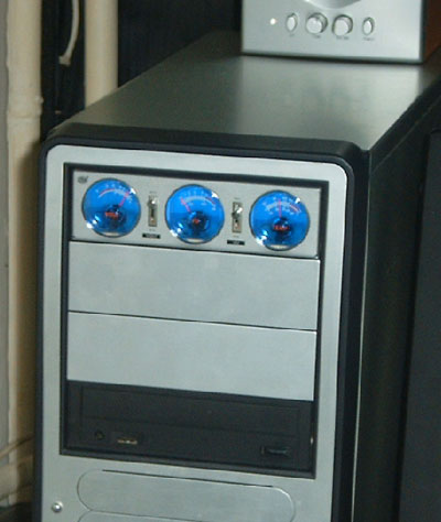

Musketeer:

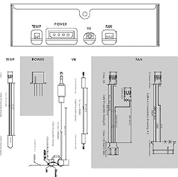

Монтажа на Мускетаря е далеч по-лесен и приятен. За това спомага най-вече размера му - колкото най-нормален CD-ROM. Приятно ми стана от факта, че не е пестен материал и цялото устройство е затворено отвсякъде. Задния панел е малко по-нестандартен затова ще сложа снимка, която после ще "разчетем":
В най-лявия край е конектора за термо сондата. Кабела и е доста дълъг и монтажа му на желаното място предполагам няма да е проблем. Следва молекс конектора чрез който трябва да се захрани Мускетаря. Малко ме издразни факта, че ако конектора се напъне повече следва неизбежното изкривяване и откачане. Конектора се държи само на спойките си и определено трябва да сте нежни с него(това се отнася и за останалите конектори). Третата букса от ляво на дясно е за звука. На чертежа се вижда как от нея кабела отива към планка (тя идва със самото устройство), която е монтирана в задната част на компютъра. В комплекта има и нужния къс кабел - стерео жак към стерео жак, който трябва да се включи в изхода на звуковата ви карта и да влезе в планката. Самите ви колони също трябва да се включат в планката. Последния (десен) конектор е за вентилатора. за него имате избор от два кабела - единия е обикновен удължител с трета букса, която се свръзва към дъното. Тя е за да може да следите оборотите на вентилатора. Другия кабел също е удължител, но завършва с молекс конектор и естествено няма букса за оборотите.
Ами... това е. Няма какво повече да се каже и да не е измукано. Надявам се да съм описал добре възможностите, плюсовете и минусите на двете устройства. Двете са ем еднакви, ем доста разлини и чисто пазарно са за различни групи потребители. Aerogate II според мен е за по-ектремалните клиенти,
които искат пълен контрол и мониторинг. Не мога да кажа, че не е красив, но определено бледнее пред Мускетаря, който от своя страна е предназначен ( по мое мнение ) за по-умерените ценители,
които имат нужда от контрол само на един вентилатор ( обикновенно на процесора ) и които държат на естетиката и прекрасния, елегантен и доста нестандартен вид.
