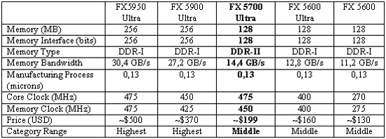

Ядрото NV36 (поне на теория) е базирано на 0,13-микронната архитектура на NV35 (GeForce FX 5900), и въпреки че дизайнът му е с 4 пиксела на такт, то е доста оптимизирано в сравнение с това на GeForce FX 5600 с въвеждането на допълнителни възможности по отношение на работата на вертексните шейдъри (и не само). Тези оптимизации позволяват достигането на по-високи честоти, както и поддръжка на по-бързи памети (дори GDDDR III). Eто и една сравнителна таблица, в която ясно личат разликите между различните графични решения на nVidia от последно поколение:
Това, което веднага се набива на очи, е наличието на DDR-II памет със 128 битов интерфейс при GeForce FX 5700 Ultra. Тази памет е по-бърза от стандартната DDR-I, но при нея има един доста неприятен проблем: отделянето на по-голямо количество топлина по време на работа. Все пак използването на такава памет не води до двойно повишение на производителността й спрямо серията 5600 и тя предлага едва 1.6 GB/s повече от паметта на GFFX 5600Ultra.

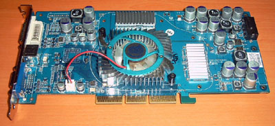

Изглед отпред

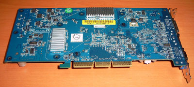

Изглед отзад

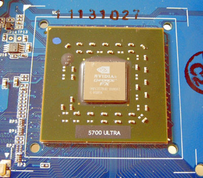

Chaintech GeForce FX 5700 Ultra използва тъмносиня текстолитна платка, която с изключение на зеления цвят 100% отговаря на референтния дизайн на nVidia – това означава, че ядрото работи на честота 475MHz, а паметта – на 900MHz. Впечатление прави използваният охладител, който по нищо не се отличава от този, който сме свикнали да виждаме при повечето GeForce 4 Ti4200 платки на Chaintech, Joytech и някои по-евтини модели на ASUS. Все пакотва е тестова бройка и вероятно при серийното производство ще се заложи на по-сериозно охлаждане.NV36 е сравнително студен графичен процесор, произведен по 0,13 микрона технология във фабриките на IBM.
За наша радост е много вероятно за в бъдеще nVidia да има възможността да свали цените на своите чипове - партньорството с IBM до голяма степен е една от най-успешните сделки на компанията - говори се, че дори първият чип, излязъл от фабриката е работел без проблеми, а за първи път се сблъскваме и с работещи ядра серия A1 - досега винаги серийното производство видеокарти са с А2 или А3. Нещото, което до голяма степен може би спомага за по-лесното му охлаждане е факта, че nVidia са се отказали от ползването на защитна капачка върху ядрото (каквото има при NV35 например), така че охладителят контактува директно с кристала. Поради тази причина не бяхме изненадани от факта, че използваният на пръв поглед несериозен охладител абослютно адекватно се справяше с разсейваната от NV36 топлина, дори и при по-високи от стандартните честоти.

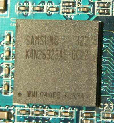

Паметта на разглежданата от мен графична платка е DDR-II с обем oт 128МВ. Chaintech, както и всички останали производители, използващи референтния дизайн, са се спряли на чипове, производство на най-големия производител на GDDR II в оммента – SAMSUNG - с време на достъп от 2,2 ns:
На по-горните снимки ясно се виждат четирите ниски радиатора, залепени с термо лепенки върху общо осемте чипа DDR-II памет от двете страни на текстолита. Повреме на работа, тези радиатори се нагряваха неимоверно много, и въпреки че високата температура на паметта не пречеше на нормалната работа на графичната карта, лично на мен това не ми допадна особено. Като се има предвид обаче, че платката, която тествахме е тестова мостра, има голяма вероятност във финалната версия, тези охладители да са заменени с по-големи и по-ефективни.

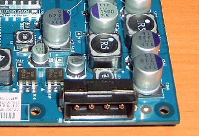

Новите мощни графични процесори имат повишено енергопотребление, което не може да бъде осигурено от AGP порта. Поради тази причина, графичните картите на nVidia и ATi от висок клас, както и някои от среден клас, имат допълнителен захранващ куплунг. Използваният от nVidia при GeForce FX 5700 Ultra e 4-пинов Molex захранващ конектор – същият, който се използва за захранване на оптични устройства и твърди дискове с Parallel ATA интерфейс:
